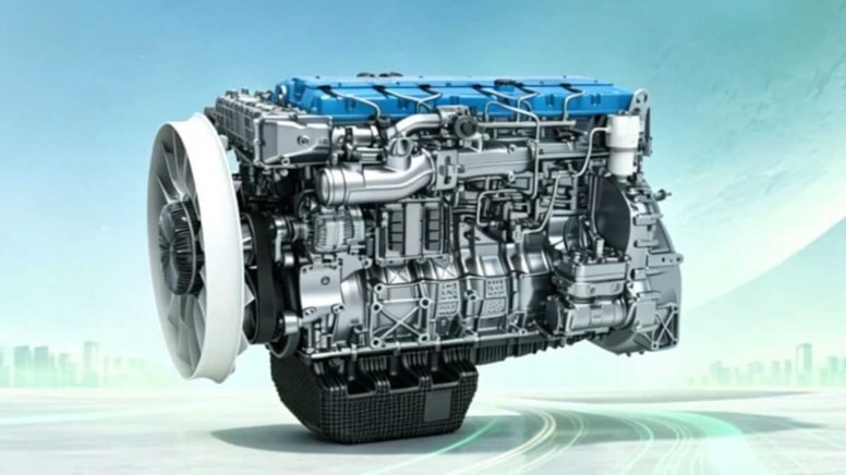

Ağır vasıtalarda dizelin uzun süredir devam eden hakimiyetini değiştirebilecek yeni bir motor teknolojisi geliştirildi. Çinli üretici Weichai Power, hidrojenle çalışan ve 600 beygir güç üreten ağır hizmet tipi içten yanmalı motoru için Çin VI emisyon standardını karşılayan sertifikayı aldı. Motoru öne çıkaran tek özellik hidrojen kullanması değil; teknolojinin mevcut dizel altyapısıyla kurduğu bağlantı da dikkat çekiyor.
WP15 Motorunun Teknik Özellikleri
Yeni WP15 motoru, 14,6 litrelik hacmi, 447 kW yani yaklaşık 600 beygir gücü ve 2.800 Nm maksimum torkuyla ağır vasıtaların ihtiyaç duyduğu yüksek çekiş gücünü koruyabiliyor. Motorun daha da dikkat çekici yanı, mevcut dizel teknolojisinden tamamen kopmadan geliştirilmiş olması.
Dizel Motorun Parçaları Bu Kez Hidrojenle Çalışacak
Weichai’nin açıklamasına göre WP15’in bileşenlerinin yüzde 90’dan fazlası mevcut dizel motorlarla ortak. Bu detay, hidrojenli motorun en önemli avantajlarından biri olarak gösteriliyor. Yeni bir motor teknolojisine geçişte yalnızca motorun kendisi değil, üretim hatları, bakım altyapısı ve yedek parçalar da değişmek zorunda kalabiliyor. WP15 ise mevcut dizel motorlarla büyük ölçüde ortak bileşenler kullanarak bu dönüşümün maliyetini azaltmayı hedefliyor. Bu yaklaşım teoride, hidrojenli ağır vasıtaların yaygınlaşmasını tamamen yeni bir üretim altyapısı kurmaktan daha kolay hale getirebilir.
600 Beygir Güç Nasıl Üretiliyor?
WP15, hidrojenin doğrudan enjeksiyonunu ve buji ateşlemesini kullanan 14,6 litrelik bir içten yanmalı motor. Motorun maksimum termal verimliliği yüzde 46,8 olarak açıklanıyor. Weichai, motorun soğuk çalıştırmadan yüksek yüke, yüksek devirden hareket sırasında değişken yük koşullarına kadar farklı senaryolarda test edildiğini belirtiyor. Bu sayede sistem, yalnızca laboratuvar koşullarında yüksek güç üreten bir motor olarak değil, ağır vasıta kullanımındaki değişken şartlara uygun bir çözüm olarak geliştiriliyor.
