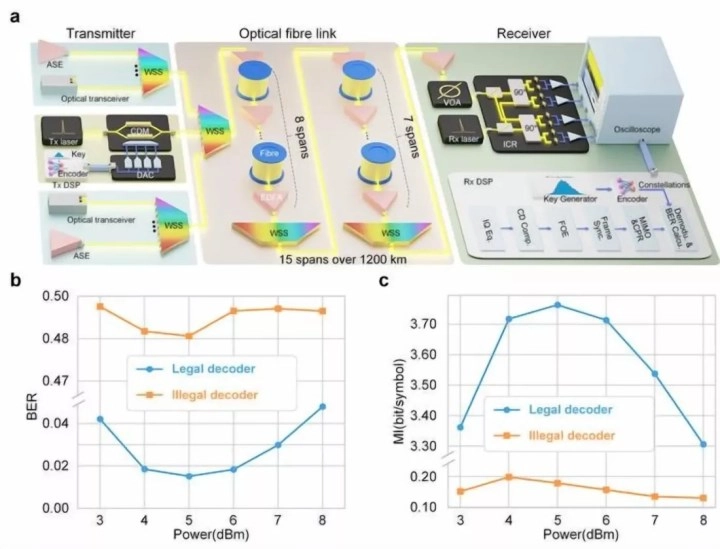

Çinli araştırmacılar, veri güvenliğinde çığır açacak bir başarıya imza attı. Şanghay Jiao Tong Üniversitesi’nden Profesör Lilin Yi liderliğindeki ekip, Entegre Şifreleme ve İletişim Sistemi (IEAC) adını verdikleri teknolojiyle, 1.200 kilometrelik optik fiber hat üzerinden saniyede 1 terabit hızında veri iletimi gerçekleştirdi. Ancak bu başarıyı asıl önemli kılan unsur, verinin taşıyıcı ışık sinyalinin kendisi üzerinden şifrelenmiş olması.

Sistem, yapay zeka tabanlı geometrik konstelasyon şekillendirme (GCS) tekniğini kullanıyor. Her veri paketi, yüksek hızlı rastgele sayı üreteçleri yardımıyla oluşturulan özel bir ışık deseniyle taşınıyor. Bu benzersiz desenler sayesinde veriler, her defasında farklı bir “optik parmak iziyle” şifrelenerek gönderiliyor. Böylece şifreleme tamamen fiziksel düzeyde gerçekleşiyor ve sistem, çok daha güvenli bir iletişim sunuyor.

Araştırma sürecinde yapılan testler, sinyalin fiber döngüler üzerinden dağılım, gürültü ve optik bozulmalar gibi zorluklara karşı başarıyla aktarıldığını gösterdi. 3.9 THz genişliğindeki C-bandı boyunca 26 kanal kullanıldı ve her bir kanal çift polarizasyonlu 32 GBd sinyaller taşıdı. Bu sayede 1 Tbps net veri hızı elde edilirken, bit hata oranı da 2×10⁻² seviyesinin altında kaldı.
