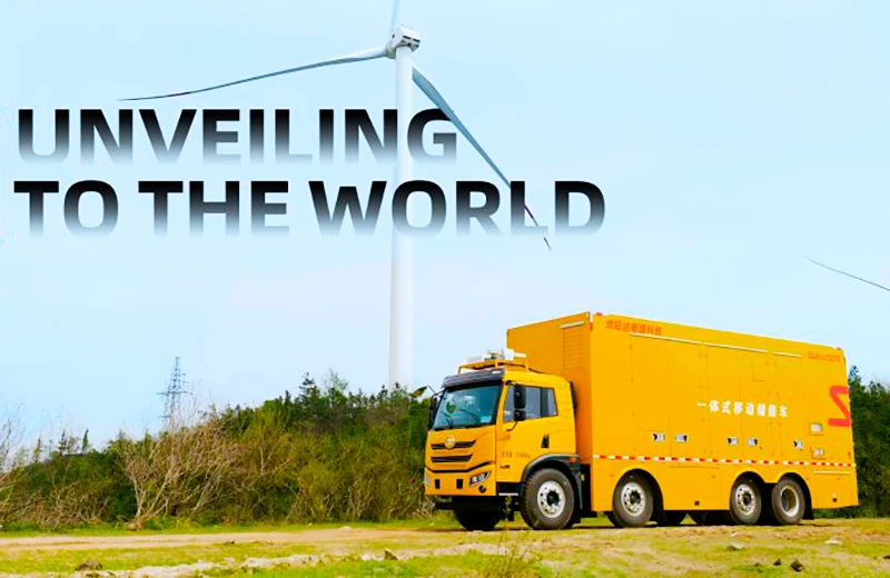

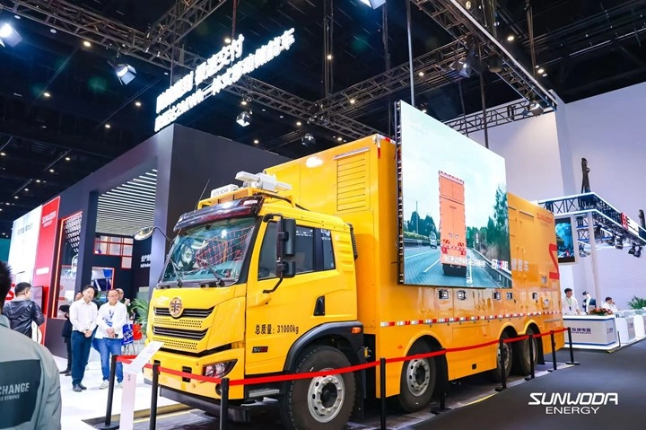

Çinli enerji şirketi Sunwoda Energy, acil durum ve taşınabilir enerji ihtiyaçları için devrim niteliğinde bir çözüm sunuyor. MESS 2000 adlı mobil enerji depolama aracı, 2 MWh kapasitesiyle 300 haneye bir gün yetecek elektrik sağlayabiliyor. Sistem, aynı anda iki elektrikli aracı hızlı şarj edebilme özelliğiyle de dikkat çekiyor.
Yüksek Kapasiteli ve Verimli Enerji Depolama
10 metre uzunluğundaki MESS 2000, Sunwoda’nın kendi geliştirdiği 314 Ah lityum iyon pil hücrelerini kullanıyor. Geleneksel mobil enerji depolama sistemlerine kıyasla %300 daha fazla kapasite sunan araç, 6000 şarj döngüsü ömrüyle uzun vadeli kullanım avantajı sağlıyor. Şirket, sistemin dizel jeneratörlere kıyasla %15-20 daha ekonomik olduğunu belirtiyor.
Hızlı Geçiş ve Çift Yönlü Şarj İmkanı
MESS 2000, şebeke ile batarya arasında 20 milisaniye gibi kısa bir sürede kesintisiz geçiş yapabiliyor. Bu özellik, acil durumlarda kesintisiz enerji sağlamak için kritik önem taşıyor. Ayrıca, 120 kW hıza sahip çift yönlü şarj istasyonu sayesinde iki elektrikli araç aynı anda şarj edilebiliyor.
Akıllı Soğutma ve Geniş Kullanım Alanı
Sıvı etilen glikol soğutma sistemi ve akıllı sıcaklık kontrol mekanizması, pil ömrünü ve güvenliği optimize ediyor. Sunwoda, sistemin afet yardımı, şebeke destek operasyonları ve uzak bölgelerde birincil güç kaynağı olarak kullanılabileceğini vurguluyor.
Mayıs 2025’te seri üretime geçmesi planlanan MESS 2000, mobil enerji depolama alanında yeni bir standart belirliyor. Yenilenebilir enerji entegrasyonu ve acil durum müdahale kapasitesiyle sektörde önemli bir boşluğu doldurabilir.
Teknik Özellikler:
  • Kapasite: 2 MWh
  • Pil Teknolojisi: 314 Ah lityum iyon hücre (6000 şarj döngüsü)
  • Şarj Hızı: 120 kW (eşzamanlı 2 araç)
  • Geçiş Süresi: 20 milisaniye
  • Soğutma: Sıvı etilen glikol tabanlı akıllı sistem
  • Boyut: 10 metre uzunluk
  • Maliyet Avantajı: Dizel jeneratörlere göre %15-20 daha verimli
