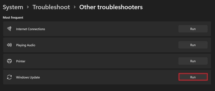

- Windows Update Sorun Gidericiyi çalıştırın
