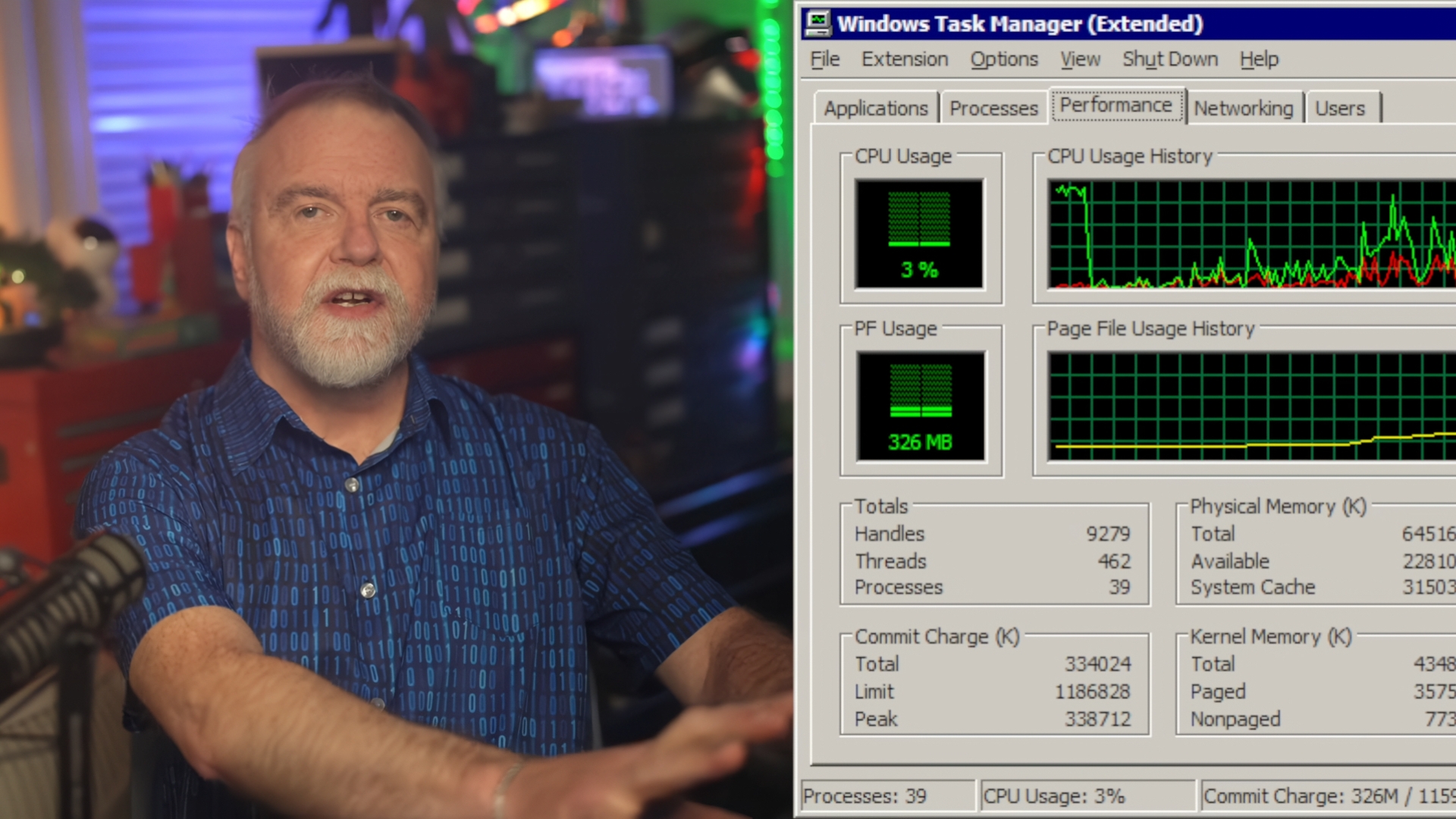

Windows kullanıcılarının bilgisayar kasınca ilk sığındığı liman olan Görev Yöneticisi, meğer yıllardır bize “beyaz yalanlar” söylüyormuş. Programın orijinal yaratıcısı ve eski Microsoft mühendisi Dave Plummer, işlemci (CPU) kullanım yüzdelerinin neden göründüğü kadar basit olmadığını ve sistemin bizi neden teknik olarak yanılttığını ilk kez bu kadar net açıkladı.

Dave Plummer’ın açıklamasına göre, CPU kullanımı aslında göründüğü gibi “şu an işlemcinin ne kadarı çalışıyor” sorusunun doğrudan bir cevabı değil. Görev Yöneticisi, işlemcinin boşta kaldığı süreyi (Idle Thread) ölçer ve toplam süreden bu boşluğu çıkararak bize bir oran sunar.
Ancak burada büyük bir sorun var: Modern işlemciler artık sabit bir hızda çalışmıyor.

Eskiden işlemci hızları sabitti ve ölçüm yapmak kolaydı. Fakat günümüzdeki işlemciler, güç tasarrufu için hız düşürüyor veya performans için “Turbo Boost” ile frekans artırıyor. İşte kafa karışıklığı burada başlıyor:
  • Turbo Faktörü: İşlemciniz 2.0 GHz hızında %100 yükte görünebilir. Ancak aynı işlemci Turbo ile 4.0 GHz’e çıktığında aslında iki kat daha fazla iş yapabilir.
  • Paradoks: Görev Yöneticisi size %100 dolu diyebilir ama işlemci frekansını artırarak daha fazla kapasite açabilir. Ya da tam tersi, düşük frekansta %50 kullanımda görünen bir işlemci, aslında o anki hız kapasitesinin tamamını kullanıyor olabilir.

Plummer, bu karmaşayı çözmek için Görev Yöneticisi’ni geliştirirken “Utility” (Fayda) adı verilen bir kavram kullandıklarını belirtiyor. Bu yöntem, işlemcinin sadece ne kadar meşgul olduğuna değil, temel frekansına kıyasla ne kadar iş ürettiğine bakıyor. Yani bugün Görev Yöneticisi’nde bazen kullanım oranının %100’ün üzerine çıktığını görmenizin (bazı sunucu sistemlerinde) sebebi tam olarak bu matematiksel yaklaşım.

Plummer’a göre Görev Yöneticisi hala en iyi tahmin aracımız, ancak gördüğünüz rakamlar mutlak birer gerçek değil, sadece “akıllıca birer tahmin.” İşlemci kullanımınız %90 olduğunda, bu işlemcinin fiziksel sınırlarına dayandığı anlamına gelmeyebilir; sadece mevcut çalışma hızına göre o kadar alanı doldurduğunu gösterir.
