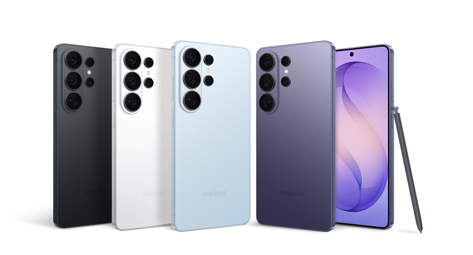

Samsung Galaxy S26 serisi (özellikle S26 Ultra), lansmanında yeni Gizlilik Ekranı (Privacy Display) teknolojisiyle öne çıksa da, ekranın parlaklık kontrolünde kullandığı PWM (Pulse Width Modulation) karartma yöntemi nedeniyle eleştirilerin odağında yer alıyor. PWM, OLED ekranlarda parlaklığı düşürmek için LED’leri çok hızlı bir şekilde açıp kapatarak (flicker) ışık üretimi yapıyor; bu titreşim frekansı ne kadar yüksekse o kadar az rahatsız edici oluyor.
