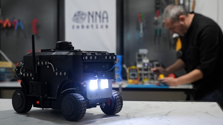

İnsanların girmekte ve çalışmakta zorlandığı kanat içinde hasarı belirleyecek robot üzerinde yoğunlaşan ekip, “Maça” adlı robotu geliştirdi.
Boyutu ve tasarımı sayesinde kanat içerisinde rahat hareket edebildiği belirtilen yapay zeka destekli Maça’nın, LİDAR (lazer ışınları göndererek nesnelerin uzaklığını, şeklini ve konumunu çok yüksek hassasiyetle ölçen, çevrenin 3 boyutlu haritasını çıkaran bir uzaktan algılama teknolojisi) ve kamera tabanlı sensörlerden elde edilen verilerle kanat içinin dijital haritasını çıkartarak, çatlak, kabarma ve deformasyon gibi hasarları tespit ettiği bildirildi.

Maça’nın 45 santimetre uzunluğa, 25 santimetre genişliğe ve 28 santimetre yüksekliğe sahip olduğunu anlatan Onan, şöyle konuştu:
“Üzerinde kameralar var. Kanatın içi karanlık oluyor ve aydınlatmamız gerekiyor, onun için her tarafında ışıklarımız var. 7 kilometreye yakın menzilimiz var, robotu kontrol edip veri alabiliyoruz. Müşterimizle iletişime geçtikten sonra sahaya gidiyoruz. Sonra robotumuzu alıp rüzgar türbinin tepesine çıkıyoruz. Orada robotu kanadının içerisine bırakıyoruz, veri toplamaya başlıyor. Kameraların farklı açılardan çektiği fotoğraf ve videoları birleştiriyor, buna anlık haritalandırma verilerini de ekleyerek kanadın dijital bir fotokopisini çıkarıyoruz. Bu fotokopiden çatlak, kabarma ve hasarları bulup müşterimize raporluyoruz.”
