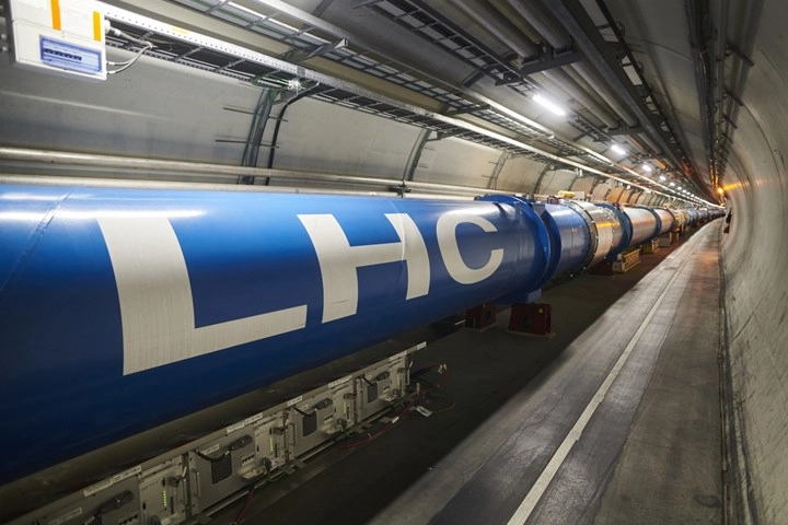

Avrupa Nükleer Araştırma Merkezi CERN, bilim kurguya konu olan bir hayali gerçeğe dönüştürdü. Büyük Hadron Çarpıştırıcısı’nda (LHC) yapılan deneylerde, kurşun atomlarının altına dönüştüğü ilk kez doğrudan gözlemlendi. Orta Çağ simyacılarının “hrisopoeia” olarak adlandırdığı bu dönüşüm, modern fiziğin sınırlarını bir kez daha zorladı.

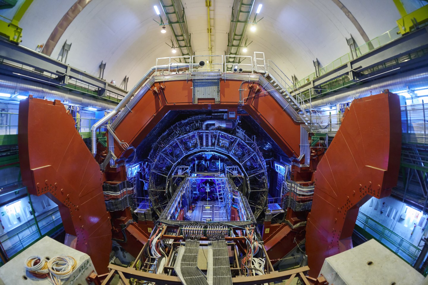

CERN bünyesinde faaliyet gösteren ALICE deney grubu, neredeyse ışık hızına ulaştırılan kurşun iyonlarının çarpıştırılmasıyla altın çekirdeklerinin oluşumunu başarıyla gözlemledi. Çarpışmalar sırasında oluşan güçlü elektromanyetik alanlar, proton kaybına neden olarak kurşunun altına dönüşmesini sağladı. Kurşun (82 proton) üç proton kaybederek altın (79 proton) haline geldi.
Saniyede 89 Bin Altın Çekirdeği
Araştırmalar, her çarpışmada saniyede yaklaşık 89 bin altın çekirdeği oluştuğunu ortaya koydu. Bu gözlem, ALICE deneyinin ZDC (Zero Degree Calorimeter) sistemleri sayesinde mümkün hale geldi. Ancak bu altın çekirdeklerinin ömrü son derece kısa; oluşumlarının hemen ardından altyapı ile çarpışarak yok oluyorlar.
