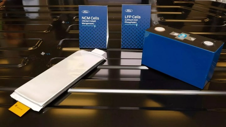

Dünyanın en büyük batarya üreticilerinden biri olan Çin merkezli CATL, lityum metal pil (LMP) teknolojisinde gerçekleştirdiği önemli bir bilimsel atılımı duyurdu. Şirket, geliştirdiği yeni analiz yöntemleri sayesinde hem yüksek enerji yoğunluğuna hem de uzun çevrim ömrüne sahip pillerin önünü açacak bir prototip üretmeyi başardı.
500 Wh/kg Enerji Yoğunluğu: Elektrikli Araçlarda Yeni Bir Dönem Başlıyor
CATL’nin geliştirdiği prototip, 483 çevrim ömrüne sahip olmasının yanı sıra, 500 Wh/kg seviyesine ulaşan enerji yoğunluğuyla dikkat çekiyor. Bu değer, mevcut batarya teknolojilerine kıyasla oldukça çarpıcı. Örneğin, Stellantis ve Factorial’in geliştirmekte olduğu katı hal pillerin enerji yoğunluğu 375 Wh/kg seviyesindeyken, CATL’nin LMB çözümü bu değeri %33 oranında aşıyor.
Bu gelişme, daha uzun menzilli elektrikli araçlar ve elektrikli havacılık gibi üst düzey uygulamalar için hayati önem taşıyor. Lityum metal piller, halihazırda enerji yoğunlukları sayesinde gelecek vadeden teknolojiler arasında yer alırken, şimdi çevrim ömründeki gelişmeyle birlikte pratik kullanıma bir adım daha yaklaşıyor.
Pil Bozunmasının Gerçek Nedeni Tespit Edildi
CATL’nin en büyük başarısı, lityum metal pillerin dayanıklılığını sınırlayan bozunma mekanizmalarını net bir şekilde tanımlaması oldu. Şirket, aktif lityum ve elektrolit bileşenlerinin zaman içindeki evrimini gözlemlemek için bir dizi gelişmiş analitik teknik geliştirdi. Bu sayede daha önce gizemli kabul edilen süreçler anlaşılır hale getirildi.
Araştırmalar, pil ömrünün kısalmasındaki temel sorumlunun daha önce sanıldığı gibi çözücü bozulması ya da ölü lityum birikimi olmadığını ortaya koydu. Asıl nedenin, elektrolit tuzu olan LiFSI’nin sürekli tüketimi olduğu tespit edildi. Testler, batarya ömrü sonunda bu tuzun %71’inin tükendiğini ortaya koydu.
Elektrolit Formülü Yeniden Tasarlandı
CATL, bu sorunun çözümü için elektrolit formülasyonunu optimize etti. Düşük moleküler ağırlıklı bir seyreltici eklenerek, LiFSI tuzunun kütle oranı artırıldı, iyonik iletkenlik iyileştirildi ve viskozite azaltıldı. Tüm bu iyileştirmeler, elektrolitin toplam kütlesini değiştirmeden yapıldı. Sonuç olarak, yeni prototip önceki ile aynı Coulombic verimlilik (CE) seviyesini korurken, çevrim ömrünü iki katına çıkarmayı başardı.
