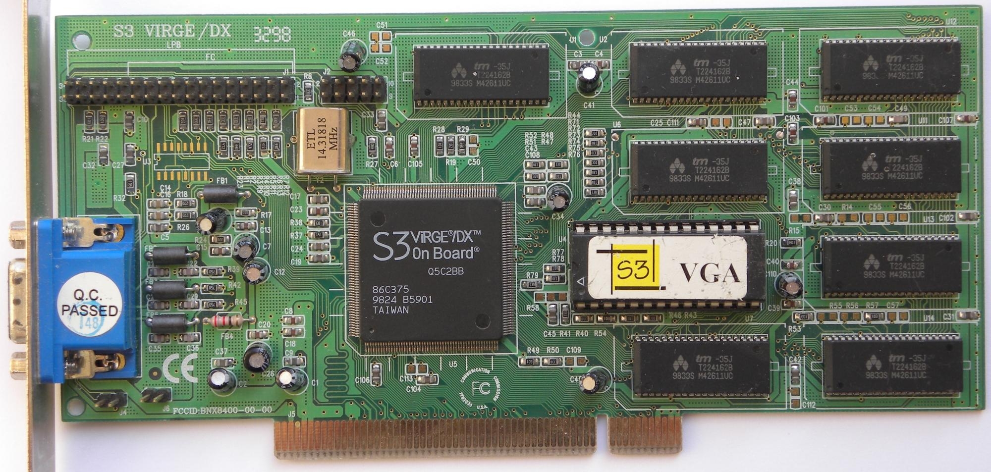

1990’lı yıllarda çıkan S3 ekran kartlarında tuhaf bir problem vardı:
👉 Siyah renk aslında tam siyah değildi
👉 Daha çok griye yakın görünüyordu

S3 üreticileri, eski NTSC televizyon standartlarına uyum sağlamak için:
👉 Siyah seviyesini kasıtlı olarak yükseltmişti
Yani en koyu siyah bile aslında “tam siyah” değildi.
⚡ Çözüm: Tek bir bit değiştirmek
Bu sorunu çözen kişi, ekran kartının BIOS’unu (VBIOS) inceleyerek kritik noktayı buldu:
👉 “Pedestal bit” adı verilen küçük bir ayar
Bu bit:
- Siyah seviyesini yükseltiyor
- Görüntüyü daha açık hale getiriyordu
Yapılan işlem ise oldukça basit ama etkili:
👉 Bu bit BIOS içinde değiştirildi
Sonuç:
👉 Siyahlar наконец gerçekten siyah oldu

⚠️ Bu sorun başka kartlarda da vardı
Bu problem sadece tek modelle sınırlı değil:
👉 S3 Trio, ViRGE ve bazı Savage serilerinde de görülüyordu
Yani milyonlarca kullanıcı bu sorunu yıllarca yaşadı.
