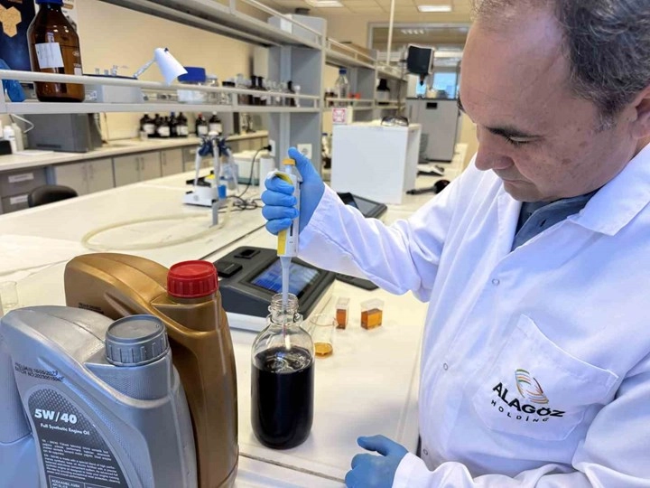

Türkiye’de araç sahiplerini endişelendiren sahte madeni yağ sorunu için umut verici bir gelişme yaşandı. Tonlarca sahte yağın piyasaya sürüldüğü ortamda, Türk mühendisler sahteciliği ortadan kaldıracak yüksek teknolojili bir çözüm geliştirdi. Gebze Teknik Üniversitesi’nden (GTÜ) Kimya Mühendisi Prof. Dr. Ahmet Ceyhan ve ekibi, sahte madeni yağı tespit etmeye yarayan “marker teknolojisi”ni başarıyla uygulamaya koydu.
Sahte Yağa Karşı Bilimsel Kalkan: Marker Teknolojisi
Gıda sektöründe yaygın olarak kullanılan marker teknolojisi, artık madeni yağlarda da devreye giriyor. Bu yöntemle, üretici firma tarafından orijinal yağa özel, zararsız ve yüksek sıcaklığa dayanıklı bir marker molekülü ekleniyor. Bu molekül yalnızca üreticiye özgü ve laboratuvar testlerinde kolayca tespit edilebiliyor. Eğer üründe bu marker bulunmuyorsa, ürünün sahte olduğu anında anlaşılabiliyor.
Prof. Dr. Ceyhan, geliştirilen çözeltinin 20-50 ppm aralığında madeni yağa karıştırıldığını belirterek, “Yalnızca 0.02 ila 0.2 litre çözeltiyle 10-50 tonluk üretim tankları güvence altına alınabiliyor. Bu yöntem, üretim hattına ekstra yük getirmeden uygulanabiliyor” dedi.
El Cihazıyla Anında Tespit Mümkün
Sahada yapılacak kontrollerde, özel el cihazları kullanılarak ürünün orijinalliği birkaç saniye içinde doğrulanabiliyor. Bu da sahte ürünlerin doğrudan son kullanıcıya ulaşmadan tespit edilmesini mümkün kılıyor.

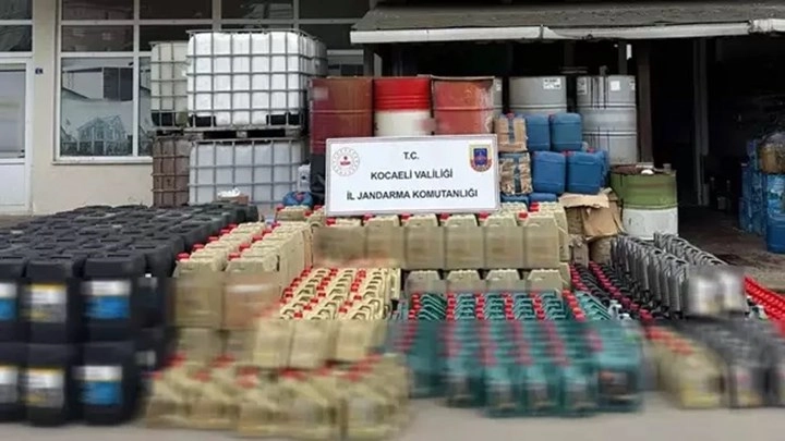

Sahte madeni yağ tehdidinin boyutlarını gözler önüne seren bir diğer gelişme ise Kocaeli’de yaşandı. İl Jandarma Komutanlığı tarafından düzenlenen operasyonda, 21 bin 600 litre sahte madeni yağ ele geçirildi. Piyasa değeri yaklaşık 12 milyon TL olan bu yağların, atık ürünlerin arıtılarak sahte ambalajlara konmasıyla piyasaya sürülmeye hazırlandığı tespit edildi. Olayla ilgili bir kişi hakkında adli işlem başlatıldı.
