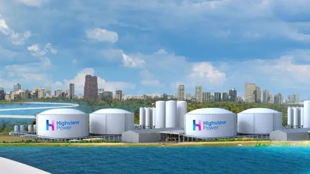

Sıvı hava enerjisi depolama (LAES) teknolojisi, bu soruna farklı bir cevap sunuyor: Havadaki oksijen ve azot gibi gazları -196 °C’ye soğutup sıvı hâle getiriyor, izole tanklarda saklıyor. İhtiyaç anında bu sıvı hava ısıtılıp genişletiliyor; bu genişleyen gaz türbinleri hareket ettiriyor ve elektrik üretiyor.
Başka bir deyişle: Fazla enerjiyle “hava sıkıştırılıyor ve sıvılaştırılıyor,”; enerji lazım olduğunda “hava tekrar gazlaşıp türbinleri çalıştırıyor” — bu sayede yenilenebilir enerjide süreklilik sağlanıyor.

İngiltere’deki Carrington köyü yakınlarında dünyanın en büyük ölçekli sıvı hava depolama tesisi kurulum aşamasında. Projede hedeflenen kapasite 300 megavat-saat; tek seferde 50 MW gücünde elektriği 6 saat boyunca sağlayabilecek bir sistem. Bu da yüzbinlerce eve enerji arzı demek.
Tesis tamamlandığında, yenilenebilir enerjinin getirdiği dalgalanmalara karşı şebeke stabilitesi ve güvenliği büyük ölçüde artacak.
