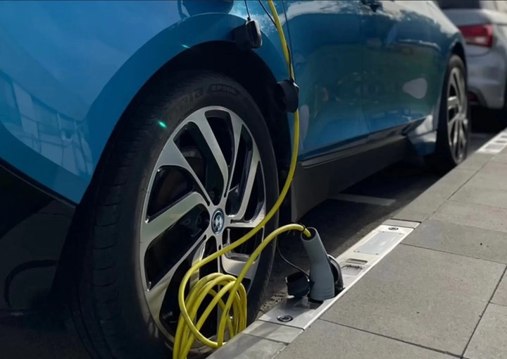

Almanya’nın önde gelen savunma sanayii ve otomotiv teknolojileri üreticilerinden Rheinmetall, şehir içi elektrikli araç şarj altyapısında devrim niteliğinde bir adım attı. Şirketin tanıttığı Curb Charger isimli yeni sistem, geleneksel Seviye 2 (Level 2) şarj istasyonlarının aksine kaldırım üzerine değil, kaldırımın altına entegre edilerek hem estetik hem de fonksiyonel avantajlar sunuyor.
Şehir Estetiğini Bozmadan Güçlü Şarj Performansı

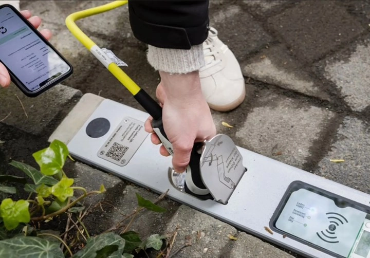

Rheinmetall, Curb Charger sisteminin şehir mobilyalarıyla uyumlu, göze çarpmayan tasarımı sayesinde şehir estetiğini koruduğunu vurguluyor. Çelik ve alüminyum alaşımlardan üretilen modül, 22 kW’a kadar güç sağlayabiliyor. Ayrıca cihazda 4G modem, Ethernet bağlantısı, RFID teknolojisi ve bilgi ekranı da bulunuyor. Bu teknik donanım sayesinde cihaz, hem akıllı hem de kullanıcı dostu bir şarj deneyimi sunuyor.
Zorlu Hava Koşullarına Karşı Üst Düzey Koruma
Curb Charger’ın elektronik aksamı, IP68 koruma sertifikasına sahip. Bu sayede sistem suya, toza ve dış etkenlere karşı yüksek dayanıklılık gösteriyor. Ayrıca entegre soğutma sistemi sayesinde aşırı ısınma riski minimize edilirken, dahili ısıtıcı sayesinde cihazlar donma koşullarında bile kesintisiz çalışabiliyor. Arıza durumunda ise CurbSwap konnektörü sayesinde modüller hızlıca yenilenebiliyor, böylece bakım süreleri minimuma indiriliyor.

Rheinmetall, geçtiğimiz yıl Almanya’nın Köln-Lindenthal bölgesinde şarj altyapısı sağlayıcısı TankE iş birliğiyle bir pilot uygulama gerçekleştirdi. Bu süreçte kaldırıma yerleştirilen dört modül, bir yıl boyunca %99’un üzerinde çalışma oranı yakaladı. Test süresince cihazlar 2.800’den fazla şarj döngüsü gerçekleştirdi ve bu da her modül için günde ortalama iki şarj anlamına geliyor.
Kullanıcı Memnuniyeti Yüksek: 5 Üzerinden 4,38 Puan
Pilot uygulamada kullanıcılar sistemden genel olarak memnun kaldı. Kolay kullanım, direksiz tasarım, tek elle erişilebilirlik ve rahat park imkanı gibi faktörler öne çıktı. Kullanıcı değerlendirmeleri ortalama 4,38 puan olarak kayıtlara geçti. Bununla birlikte bazı kullanıcılar, sistemin yere entegre olması sebebiyle görünürlüğünün düşük olduğunu belirtti.
Toplamda 50 MWh’den fazla enerji transferi yapan sistem, şarj başına ortalama 19 kWh enerji sağladı. Pilot uygulamanın başarıyla tamamlanmasının ardından, Köln’deki dört şarj noktası normal kullanıma açıldı.
