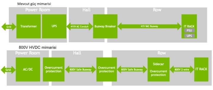

Yapay zeka çağının sadece işlem gücünü değil, enerji altyapısını da kökten değiştirdiği bir dönemdeyiz. Bu dönüşümün öncüsü Nvidia, 800V HVDC (yüksek voltajlı doğru akım) mimarisi adını verdiği yeni güç sistemini 2027 yılında kullanıma sunmaya hazırlanıyor. Amaç: Yapay zeka veri merkezlerinin megawatt ölçeğindeki enerji ihtiyaçlarını verimli, sürdürülebilir ve ölçeklenebilir bir şekilde karşılamak.
Mevcut Altyapı Yetersiz Kaldı
Bugünün veri merkezlerinde kullanılan 54V DC sistemleri, AI sunucularının artan güç ihtiyacına artık yanıt veremiyor. Örneğin Nvidia’nın yeni nesil GB200 NVL72 gibi sistemleri 1 MW’tan fazla güç gerektiriyor ve bu kadar yüksek enerjiyi taşımak için geleneksel sistemlerde 200 kg’a kadar bakır bara kullanılması gerekiyor. Bu yalnızca bir raf için geçerli. 1 GW kapasiteli bir yapay zeka veri merkezi düşünüldüğünde ise 500 bin ton bakır gerekiyor ki bu, ABD’nin yıllık toplam üretiminin yarısı anlamına geliyor.
800V HVDC Ne Sağlayacak?
Nvidia’nın yeni 800V HVDC mimarisi, şu avantajları sunacak:
  • Güç iletimini doğrudan 13.8kV AC kaynaklardan başlatacak, bu da kablolama karmaşasını azaltacak.
  • Enerji dönüşüm katmanlarını ortadan kaldırarak sistem verimliliğini artıracak.
  • Aynı güç yükü için gereken akımı düşürecek, böylece daha ince iletkenlerle çalışmak mümkün olacak.
  • Sonuç olarak, bakır ihtiyacı %45 oranında azalacak.
Ayrıca doğru akım sistemleri, alternatif akımda yaşanan yüzey etkisi ve reaktif güç kayıplarını ortadan kaldırarak enerji kullanımında önemli bir verimlilik artışı sağlayacak.
