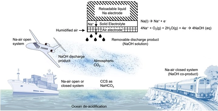

Yakıt hücresi, sıvı sodyum ile nemli havanın tepkimesine dayanıyor. İki hazneden oluşan sistemde, bir tarafta sıvı sodyum, diğerinde ise hava yer alıyor. Bu iki hazne, katı seramik bir elektrolit ile ayrılıyor. Sodyum iyonları elektrolit aracılığıyla hava haznesine geçerek burada oksijenle kimyasal reaksiyona giriyor ve elektrik enerjisi üretiliyor. Gözenekli bir elektrot sayesinde reaksiyon verimliliği artırılıyor.
Hem Enerji Üretiyor, Hem Çevreyi Koruyor
Sistemin çevresel katkısı yalnızca sıfır emisyonlu enerji üretimiyle sınırlı değil. Tepkime sonucunda ortaya çıkan sodyum oksit, uçak dışına atıldığında havadaki fazla karbondioksiti emerek sodyum bikarbonata (kabartma tozu) dönüşüyor. Bu madde okyanuslara karıştığında suyun asitliğini azaltarak sera gazı etkisini tersine çevirebilecek bir rol oynuyor. Yani bu teknoloji, yalnızca sürdürülebilir ulaşımı desteklemiyor, aynı zamanda gezegenin karbon dengesine doğrudan katkı sağlayabiliyor.
