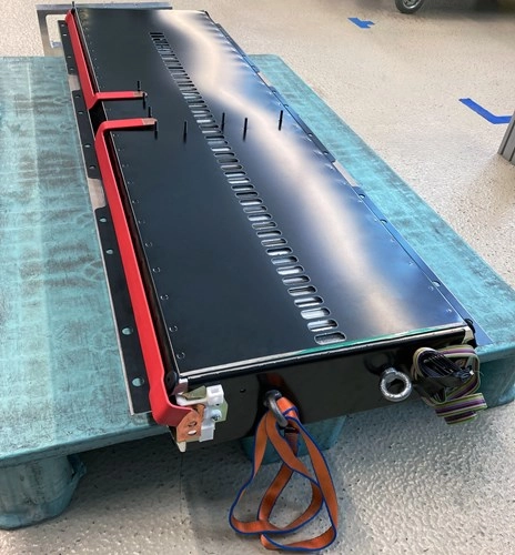

BMW Group, katı hal batarya teknolojisi geliştiren ABD merkezli Solid Power firması ile 2016 yılından bu yana stratejik bir iş birliği sürdürüyor. Bu iş birliğinin meyvelerinden biri olan katı hal batarya hücreleri, şu anda Almanya’nın Münih kentinde i7 test araçları üzerinde sahada deneniyor.
Bu bataryalar, %100 katı elektrolit kullanarak geleneksel lityum-iyon bataryalara göre çok daha yüksek enerji yoğunluğu sunuyor. Yani aynı ağırlık ve hacimle daha uzun menzil elde etmek mümkün hale geliyor. Test sürecinde ise BMW mühendisleri özellikle şu teknik zorluklara odaklanıyor:
- Isıl genleşme ve malzeme stabilitesi,
- Batarya hücrelerinin iç basınç kontrolü,
- Yüksek enerji transferi sırasında sıcaklık yönetimi.

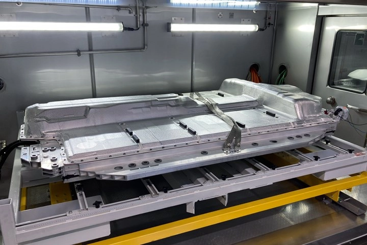

BMW sadece test etmekle kalmıyor, aynı zamanda bu teknolojiyi kendi üretim hatlarında hayata geçirmek için de çalışıyor. Şirket, Solid Power teknolojisini lisanslayarak Almanya’daki tesislerinde kendi üretim kapasitesini oluşturuyor. Hedef; batarya teknolojilerinde dışa bağımlılığı azaltmak ve kritik teknolojileri doğrudan kontrol edebilmek.
